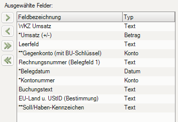

von einem Faktura-Programm bekomme ich die Umsätze von Ausgangsrechnungen nur mit (+/-) exportiert, also ohne Soll/Haben-Kennzeichen). Bis vor einigen Monaten klappte der Import von ASCII-Daten in DATEV mit der Felddefinition "Umsatz (+/-)". Bei Gutschriften erscheint hier der Betrag mit einem Minus. Jetzt heißt es "#REW00988 Es wurden nicht alle Muss-Felder ausgewählt."
Diese Felder habe ich ausgewählt. Das letzte Feld (Soll/Haben-Kennzeichen) zeigt nur auf eine leere Spalte (da das Faktura-Programm das nicht ausgibt).
Welche Muss-Felder fehlen noch?

ich hätte jetzt darauf gewettet, dass eher ein Pflichtfeld zu viel ausgewählt ist.
Wenn "Umsatz+/-" dann macht "Soll-Haben Kennzeichen" ja keinen Sinn mehr.
Ich nutze die ASCII auch und habe das mal mit meiner Feldauswahl verglichen.
Da heißen die Feldbezeichnungen aber andres.
**Umsatz (ohne Soll/Haben-KZ)
**Soll/Haben-Kennzeichen
**Umsatz (mit Soll/Haben-KZ)
evtl. ist auch dass der Grund.  hast du das "Umsatz +/-" noch als Verfügbares Feld in der Feldbezeichnung? evtl. musst du das ersetzten.

die Antwort von @Dennis-89  ist schon die Lösung
es gibt 2 Varianten, dem Umsatz eine "Richtung" zu geben
  • Umsatz mit S/H : dann +/- oder S/H Kennung direkt im Feld Umsatz
    (Standardmäßig gilt beim Ascii Import : +/- vor der Zahl (also wie z.B. Excel)
    kann man einstellen im nächsten Import Schritt  "Feldeinstellungen"
  • Umsatz ohne S/H  dann muss aber Extra Feld für Soll/Haben
Gutschriften könnten dann klemmen, wenn die 2. Variante gewählt wurde.
Die lässt nämlich keine negativen Beträge zu - nach DATEV Logik: logisch
Dafür gibt es ein eigenes Feld: "Generalumkehr"  - da muss ein G rein - damit "falschrum" also mit negativem Vorzeichen auf der falschen Kontoseite gebucht wird.

die Lösung zum eigentlichen Problem war ja schon genannt. da Waren zu viele Mussfelder ausgewählt.

ich bin gerade etwas verwirrt, weil sie die Felder "Umsatz Soll" und "Umsatz Haben" auswählen können.
Bei mir gibt es nur die Felder "Umsatz (ohne Soll/Haben-KZ)" und "Umsatz (mit Soll/Haben-KZ)"
Wenn möglich ersetzen Sie ihr "Umsatz Haben" bitte durch "Umsatz (mit Soll/Haben-KZ)"
"Umsatz Soll" müsste dann auch rus.
nachdem bei Ihnen Positive und Negative Beträge in einer Spalte stehen sind nicht zwei Umsatzfelder nötig.
