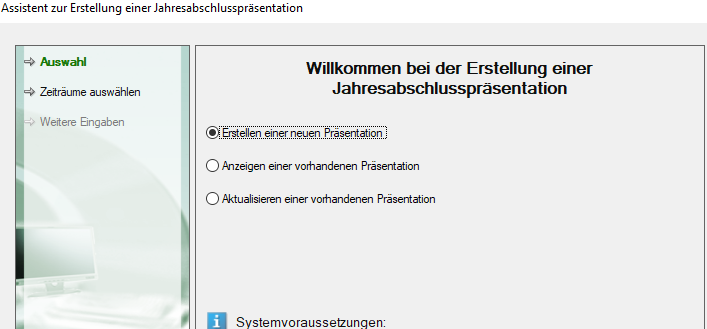

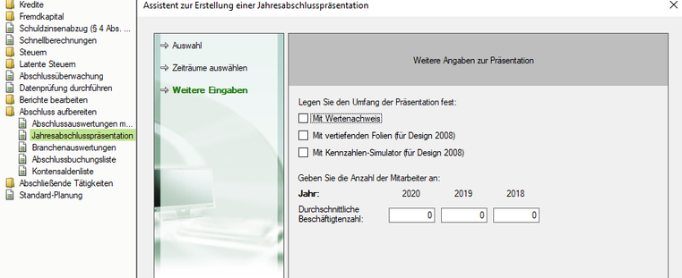

  • bei manchen Mandanten wird mir die "neue Jahresabschlusspräsentation" nicht angeboten. Bei einem anderen Mandanten hat es aber funktioniert. Dort konnte ich neben Design 2008 auch noch Standard Standard plus auswählen. Auf den eingefügten Screenshots finde ich diese Auswahl nicht mehr. Woran kann das liegen?

1. Bei manchen Mandanten wird mir die "neue Jahresabschlusspräsentation" nicht angeboten. Bei einem anderen Mandanten hat es aber funktioniert. Dort konnte ich neben Design 2008 auch noch Standard & Standard plus auswählen. Auf den eingefügten Screenshots finde ich diese Auswahl nicht mehr. Woran kann das liegen?
Ursache: Irgendwann wurden hier (durch die Kanzlei) die Stammdaten nur für die Wirtschaftsberatung individuell abgeändert. Mittlerweile geht das nicht mehr. Es werden bei Zuordnung zu einem Bestand in Kanzlei-Rechnungswesen immer automatisch die Rechnungswesen-Stammdaten genommen. Das Zurücksetzen auf die richtigen Standardwerte in der Wirtschaftsberatung hat das Problem gelöst.
