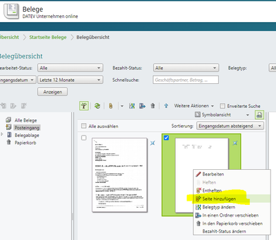

Ja, kann man. Beleg hochladen und in den gleichen Ordner schieben in der Dein Ursprungsbeleg ist. Dann erst den Ursprungsbeleg markieren und dann den neuen. Zusammenheften und fertig. Geht auch bei festgeschriebenen Buchungen.

ein Handbuch braucht es meiner Ansicht nach nicht, egal an welcher Stelle ich in DUO bin, kann ich das Hilfe-Center öffnen und es wird das angezeigt, was von der aufgerufenen Position aus, passend ist.
Aber vielleicht hilft das ja, hinzuzufügende Seite muss im Posteingang sein und man wählt vorher den bearbeiteten unvollständigen Beleg auf.

Ich starte DUO und wähle die Anwendung "Belege". Dort wähle schiebe ich dann den neuen Beleg in den gleichen Ordner wie den Originalbeleg und verknüpfe sie.
Wenn der Beleg aber festgeschrieben wurde, kann es sein dass es dann nicht mehr geht. Den Fall hatte ich noch nie. In solchen Fällen würde ich auch die Ursprungsbuchung mit Generalumkehr stornieren und mit dem neuen Beleg neu buchen. Eventuell OPOS neu zuordnen.
