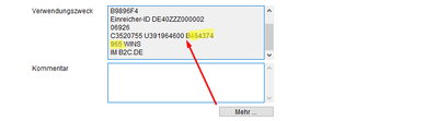

Hi,
vielleicht liest dies hier jemand von der Datev und es kann behoben werden.
Wieder fand keine automatische Belegzuordnung statt, trotz dass die Rechnungsnummer richtig im Verwendungszweck des Bankauszuges steht.
Wie kann das sein?
siehe hier:

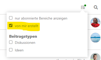

Bitte nur 1 Thread dazu führen: automat. Belegzuordnung erfolgt nicht
Eigene Threads findet man am schnellsten mit dem Filter auf der Startseite wieder:

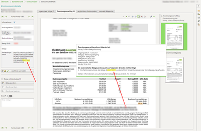

Gerlinde_Huebl
Nachricht 3 von 11
471 Mal angesehen
lt. Dokument Bank online - Kontoumsätze prüfen – Die automatische Belegzuordnung zu einem Kontoumsatz ist nicht erfolgt dürfen vor und nach der Rechnungsnummer im Verwendungszweck keine Zahlen stehen, damit die Rechnungsnummer als solche erkannt wird.

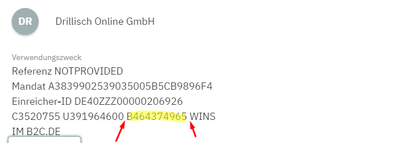

das ist schade. Vielleicht kann man dies als zukünftige Anforderung an das Programm mit aufnehmen. Einfach nach aufeinanderfolgenden Ziffernfolgen/ Zeichenketten suchen. Das beherrscht jeder herkömmliche Editor.
Was ich allerdings noch eigenartiger finde ist die Tatsache, dass beim selben Verwendungszweck im Bankingprogramm Starmoney Business als auch direkt auf der Homepage der Bank die Rechnungsnummer abgetrennt mit Leerzeichen dargestellt wird. Siehe screenshots.
 Wie kann das sein?

Hallo Norman,
wir zeigen die Daten so an, wie wir sie von der Bank bekommen.
Warum die Bank uns den VWZ ohne Leerzeichen zurückgibt und selbst ein Leerzeichen ausweist, können wir Ihnen leider nicht beantworten 😕 Wir entfernen auf jeden Fall keine Leerzeichen.
Spekulation: Vielleicht behält sich die Bank die Darstellung bei sich selbst so vor, dass sie den VWZ bei sich anders darstellt, als sie es bei uns macht 😶
