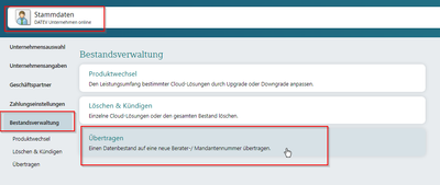

Lt. RZ-Übersicht sind da noch die WJ 2006 bis 31.12.2023 vorhanden. Die würde ich dann also löschen und wie übertrage ich dann das "neue" DUO auf das alte?

Aller besten Dank, das ging ja nun wirklich einfach! 😊
Man hätte ja also nur die Augen aufmachen müssen.

Ja da ist DUO tatsächlich unkompliziert 🤣.
