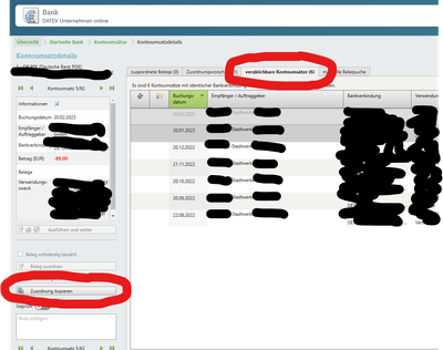

guenther
360 Mal angesehen
und in DUO dann in der Bank den Beleg per "Zuordnung kopieren" mit dem aktuellen Bankumsatz verknüpfen
mfg Thomas Günther
