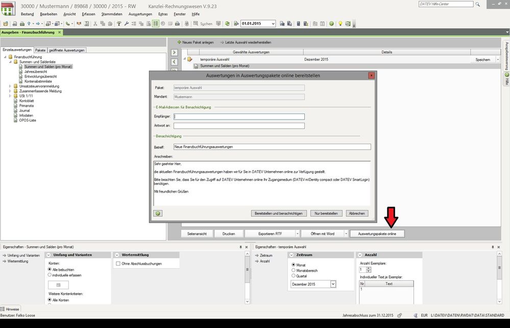

ich nehme an, es geht um die Auswertungen aus Kanzlei-Rechnungswesen (BWA, etc.). Im Kanzlei Rechnungswesen einfach die gewünschten Auswertungen auswählen und die Schaltfläche "Auswertungspakete online" auswählen. Die Auswertungen werden in UO abgelegt und es öffnet sich ein Fenster für die Mitteilungs-Mail. Hier ist auch ein individuell anpassbarer Freitext vorgesehen.

taxcollector
Nachricht 7 von 18
2191 Mal angesehen
ich habe es gerade mal bei unserem Mustermandant probiert, der nicht im UO angelegt ist und auch dort öffnet sich das Fenster mit der E-Mail. Sogar ohne in den Stammdaten hinterlegte Mailadresse.
In den Einstellungen von Kanzlei Rechnungswesen konnte ich nichts finden.
Ich habe mal einen Screenshot angehängt, wie es bei mir aussieht und wo man klickt (Pfeil).
Ansonsten bin ich da leider auch mit meinem Latein am Ende.
