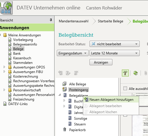

in UO, in der Belegansicht rechte Maustaste auf der -Belegablage- drücken und -neuen Ablageort hinzufügen-.

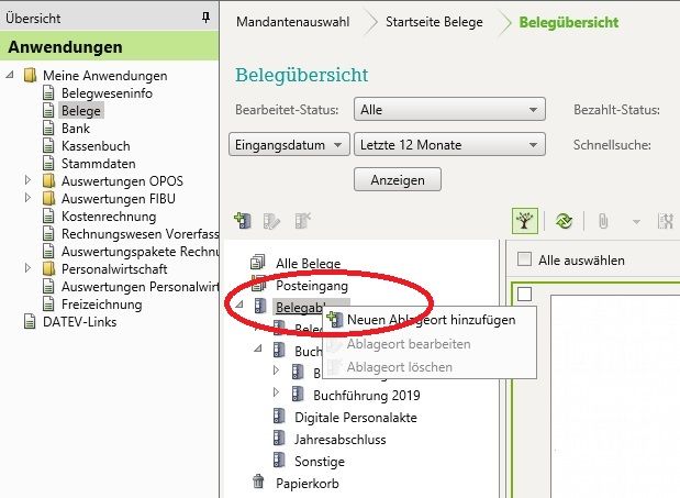

Sie befinden sich auf der "Startseite Belege" --> die richtige Ebene um neue Ordner anzulegen ist die "Belegübersicht", dann müsste es auch mit der rechten Maustaste und der Ordnerstruktur klappen.

Sie müssen in der Belegübersicht auf Belegablage rechts anklicken, Sie haben nur Belege unter den Anwendungen rechts angeklickt.

jetzt konnte ich zwar hier per rechtem Click als Ablageort "Buchführung 2019 Standard" eingeben, aber bei Buchung des Belegs erscheint dies nur bei weiterem Click auf Ablageort, weil dort vorab noch 2018 eingestellt ist.
Dann kommt Fehlermeldung BEO30062, Beleg konnte nicht verschoben werden, wählen Sie einen Ordner/Register aus., siehe:

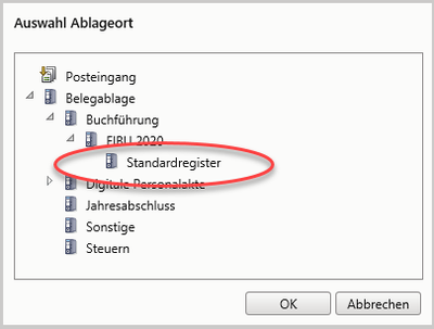

soweit bin ich inzwischen mit der Hilfe, wie vorhin beschrieben auch gekommen. Können sie mir sagen, wie sie den Beleg dann in den Ablageort verschoben haben. Bei mir kommt die gleiche Fehlermeldung.
Johanna
Gerlinde_Huebl
Nachricht 12 von 13
1482 Mal angesehen
Belege können nur in Register verschoben werden, die unter dem jeweiligen Ablageordner liegen. Klappen Sie den Ordner Buchführung weiter auf, dann kommen Sie auf das Register und können dieses auswählen- siehe Beispiel:
