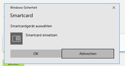

wie im Betreff schon geschrieben, lässt sich DUO nicht über den Microsoft Edge Browser (Version 85.0.564.51 (Offizielles Build) (64-Bit)) (seit dem letzten DATEV Update 14.0) öffnen. Über den Internet Explorer funktioniert es wiederum.
Folgende Meldung erscheint:
Windows-Sicherheit - Smartcard - Smartcardgerät auswählen - Smartcard einsetzen

diese Meldung kam bisher oft, wenn nur der Microsoft Edge und nicht der neue Microsoft Edge Chromium installiert ist. Bei WTSen sollte das der Admin auf dem Host machen.
wenn es mit IE oder Google Chrom funzt, kann’s nicht an der Smartcard selbst liegen. Nur der alte Edge kann mit Smartcard garnicht umgehen, der neue Edge Chromium schon.

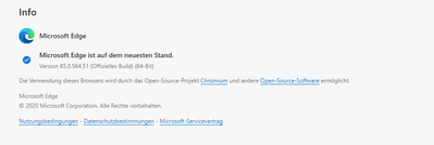

Hallo @Michael-Renz ,
vielen Dank für die Antwort. Wir nutzen den aktuell den neuesten Edge Browser:

Hallo YAY,
ist auf dem Server das Sicherheitspaket (compact) installiert? Falls nein. Das wird dort zwingend benötigt. Lokal reichen die SmartCard-Kartenlesertreiber auf dem Client aus. Das aktuelle Sicherheitspaket (compact) ist aber auch ok, wird aber nur bei lokaler Nutzung der SmartCard benötigt.
Wenn es sich um published application bei Citrix handelt muss zudem das Sicherheitspaket beim Aufruf der Citrix Sitzung gestartet werden (Dok-Nr 1018142 ). Manchmal ist auch die PC/SC Weiterleitung in der Citrix Sitzung deaktiviert. Ob die SmartCard innerhalb der Citrix Sitzung erreichbar ist, können Sie über einen PC/SC-Kartentest herausfinden (Dok-Nr 1000206).
Wenn Sie diese Hinweise einhalten, ist die Chance groß, dass es auf dem Laptop funktioniert. Bei den ThinClients kommen noch weitere Fehlerquellen hinzu. Bitte verwenden Sie die aktuellste Firmware für Ihre Clients. Falls bei installiertem Sicherheitspaket am Server der PC/SC-Test fehlschlägt während es auf dem Laptop funktioniert, dann hilft vermutlich nur der Hersteller des ThinClients weiter.
Für Support durch die DATEV wenden Sie sich am besten an die Kollegen der SmartCard. Die sind über +49 911 319-34445 telefonisch erreichbar. Im Programmservice für DATEV Unternehmen online sind wir zu diesen Themen nur bedingt auskunftsfähig.
Falls alles nichts hilft, hilft auf jeden Fall Plan B: Der SmartLogin. Bestellen Sie sich doch parallel einen kostenlosen SmartLogin. Entweder direkt oder über Ihren Steuerberater. Damit können Sie sofort Unternehmen online nutzen.

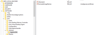

Update zu der Thematik:
Aus den Logs ging hervor, dass die Windows Smartcard API (über eine Abfrage) eine Leere Liste zurück gibt (sollte eigentlich eine Liste der aktiven bzw. angesteckten Smartcards liefern). Anscheinend hat die DATEV mit dem neuen Smartcard Paket die API Abfrage geändert.
Problem Ursache:
Die Registry-Eintrag ExludedImageNames mit dem Eintrag msedge.exe unter :
  • Computer\HKEY_LOCAL_MACHINE\SOFTWARE\Citrix\CtxHook und
  • Computer\HKEY_LOCAL_MACHINE\SOFTWARE\Citrix\CtxHook\AppInit_Dlls
  • und evtl. unter Computer\HKEY_LOCAL_MACHINE\SOFTWARE\WOW6432Node\Citrix\CtxHook u. ...\Appinit_Dlls
führt zu Problemen bei der Abfrage der Windows SmartCard API (es wird eine leere Liste zurück gegeben). Anscheinend wird mit dem neuen Smartcard Update eine "andere" Schnittstelle genutzt
Wie ist es zu diesem Eintrag gekommen?
Da wir Citrix im Einsatz haben und es anfangs Probleme (Sobald man Edge startet, erscheint ein weißes Fenster und Edge nicht zu benutzen ist) mit dem Edge Browser (Problem entsteht wieder, wenn die Registry-Einträge gelöscht werden) gab, musste dieser Eintrag gesetzt werden.
Das eine Problem wird gelöst aber das alte Problem entsteht... (Zum Glück haben wir ein Paar Lösungsansätze) Mal sehen. Vielleicht ist dem einen oder anderen mit diesem Beitrag geholfen. Bei Fragen einfach melden.

Lösung:
Unter Citrix den Microsoft Edge inkl. SmartCard Funktionalität nutzen:
https://blog.vermeerschconsulting.be/index.php/2020/04/23/edge-chromium-in-citrix-virtual-apps-server-2016-or-2019-with-a-working-smart-card-reader/
Und falls vorhanden
Die Registry-Eintrag ExludedImageNames mit dem Eintrag msedge.exe unter löschen (siehe vorherigen Kommentar)

Hallo @YAY
ich habe leider bei allen Kunden, welche mit Citrix und MS Edge arbeiten das gleiche Problem. Die ExludedImageNames Einträge waren bei mir nie gesetzt.
Nun habe ich folgende Einträge erstellt, aber leider besteht der Fehler unverändert
[HKEY_LOCAL_MACHINE\SOFTWARE\Citrix\CtxHook\AppInit_Dlls\SfrHook\msedge.exe]
[HKEY_LOCAL_MACHINE\SOFTWARE\WOW6432Node\Citrix\CtxHook\AppInit_DLLs\SfrHook\msedge.exe]
Handelt sich um die Edge Version 89.0.774.77 und Citrix VDA 7 1912 LTSR - noch eine Idee, was ich probieren könnte?
