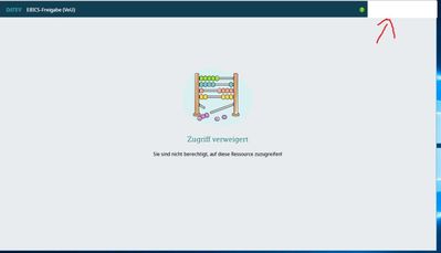

Hierbei ist mir auch noch etwas aufgefallen:
Wenn man sich über das Gastprofil anmeldet, steht im Popup, in dem sonst die Fehlermeldung steht, der Name der gesteckten SmartCard.
Meldet man sich nun ganz normal an, erscheint die Fehlermeldung und rechts oben erscheint der Name des DATEV-Profils bzw. des WTS-User-Profils. Da diese identisch sind kann ich das leider nicht genau rückverfolgen. Es wurden keine andere Programme geöffnet, auch Datev-Arbeitsplatz nicht. Außerdem wurde natürlich dieselbe SmartCard zur Anmeldung in DUO verwendet.
Scheinbar zieht sich dieses neue PopUp einen anderen Benutzer irgendwo her, wodurch die Fehlermeldung "keine Berechtigung" angezeigt wird. Die Rechte bzw. der EBICS-Nutzer ist ja an die SmartCard gekoppelt.
