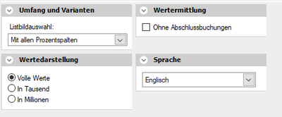

Da mir das Forum gerade nicht erlaubt einen neuen Beitrag zu erstellen, poste ich meine artverwandte Frage einfach hierzu dazu:
ich habe gerade einen Mandanten zu betreuen, der die BWA gerne zusätzlich in englischer Sprache will.
Die Einstellung das eine englische BWA ausgegeben wird, habe ich gefunden, dank dem InfoDok.
Aber ich habe nichts gefunden, wie ich die englische BWA als Auswertung in DUO bereitstellen kann.
Dieses Auswahlfenster fehlt bei der Bereitstellung Online:
Kann mir jemand sagen, wie ich die englische BWA ins DUO bekomme?
Vielen dank vorab.

Hallo @AKW,
falls Sie Auswertungen ohne PDF-Kennzeichen (Bereitstellen für online (RZ)) nach DATEV Unternehmen online bereitstellen möchten, ist dies aktuell nur in deutscher Sprache möglich.
Die Auswertungen in englischer Sprache können jedoch über die Auswertungen mit PDF-Kennzeichen (im PDF-Format) nach DATEV Unternehmen online bereitgestellt werden. Informationen zum Vorgehen finden Sie im Dokument 0904090.

Hallo @Markus_Goetz ,
vielen Dank für die Info.
Ich meinte das Bereitstellen für Online (RZ).
Aber dann muss sich der Mandant halt mit den PDFs begnügen.
Vielen Dank.
Grüße AKW
