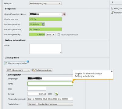

bei der Belegerfassung erstelle ich gleich die Überweisung. Leider muss ich jedes Mal nochmal auf "Geschäftspartner auswählen", um die IBAN zu übernehmen. In den Daten des Lieferanten ist die IBAN hinterlegt.
Gibt es hier eine Einstellung, dass die IBAN automatisch übernommen wird?

ist der haken vorbelegt? dann sollte die IBAN automatisch hinzukommen

Ja der ist vorbelegt, aber leider kommt die IBAN nicht automatisch.

die IBAN ist halt grün markiert. Aber als Bild in der Fußzeile ist nichts.

Hallo @linda13
bitte prüfen Sie, ob beim Lieferant in den Stammdaten bei der Bankverbindung der Haken "Standard-Bank" gesetzt ist.
Lt. Screenshot erkennt DUO den Lieferanten (Feld Lieferantenname ist weiß und nicht grün) und füllt die Felder daher mit den Stammdaten und nicht mit den erkannten (grünen) Daten lt. Beleg.
Wenn aber keine "Standard-Bank" in den Stammdaten definiert ist, weiß das Programm nicht, welche Bankverbindung aus den Stammdaten zu verwenden ist und lässt die Bankverbindung damit leer.

habe es eben überprüft. Also in den Stammdaten ist die Bankverbindung als "Standard-Bank" hinterlegt, aber es wird nicht automatisch die IBAN ausgefüllt.

Hallo @linda13,
ist bei Ihnen in der Erfassung das Feld IBAN eingeblendet? Wenn nein, blenden Sie sich dieses bitte einmal ein und probieren Sie es anschließend erneut.
