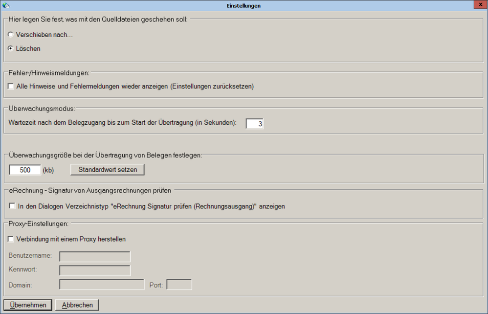

Der Belegtransfer "warnt" m.W. ab 500 KB Dateigröße.

Im Belegtransfer kann unter Extras ->Einstellungen die Grenze für die Warnung verändert werden.

Im Belegtransfer kann unter Einstellungen die Grenze für die Warnung verändert werden.

Extras->Einstellungen

Die Warnung wird vom Belegtransfer generiert. Um diese Anzeige beim Mandaten zu unterdrücken, muss dies auch beim Mandanten entsprechend konfiguriert werden.

Im DATEV Belegtransfer kommt standardmäßig ein Hinweis, wenn die Beleggröße 500KB überschreitet. Diese Maßnahme hat den Zweck, eine Übertragung von Belege mit hohem Speichervolumen zu vermeiden.
Die Folgen großer Belege könnten entweder eine erhebliche Verschlechterung der Laufzeit in den Anwendungen sein, oder eine erhebliche Erhöhung des Datenvolumens in Belege online, was erhöhte Kosten verursacht.
Die Begrenzung der Beleggröße kann im DATEV Belegtransfer unter „Einstellungen" individuell angepasst werden.
