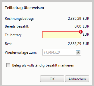

ich gehe davon aus, dass Ihr Mandant in der Bearbeitungsform Erweitert mit der Rechnungsliste arbeitet.
Beim Feld "Überweisen" können Sie zusätzlich "Teilbetrag überweisen" auswählen.
Danach erscheint ein Fenster mit "Teilbetrag überweisen". Dort können Sie die Teilzahlung eintragen.
In der Rechnungslisteübersicht können Sie dann in der Spalte "Zahlbetrag" überprüfen, wie hoch der Restbetrag noch ist.

in der Rechnungsliste in Belege online Bearbeitungsform Erweitert sind nur Ein- und Ausgangsrechnungen enthalten, für die Zahlungen über Unternehmen online erstellt bzw. überwacht werden sollen. D.h. erhaltene Teilzahlungen sind hierin nicht ersichtlich.
Eine erhaltene Teilzahlung können Sie in Bank online über die Kontoumsätze einsehen. Eine automatische Zuordnung von Belegbild zum Kontoumsatz erfolgt jedoch nicht, da Zahlbetrag und Rechnungsbetrag nicht übereinstimmen.

in Bank online unter Kontoumsätze prüfen werden die Kontoumsätze des Mandanten angezeigt. Hier sind alle Zahlungen enthalten.
Eine automatische Zuordnung von Belegbild zu Kontoumsatz klappt allerdings nur dann, wenn Zahlbetrag und Rechnungsbetrag übereinstimmen, was bei einer Teilzahlung nicht der Fall sein wird.
Trotzdem hätte Ihr Mandant die Möglichkeit, die geleisteten Zahlungen anhand der Kontoumsätze zu prüfen und manuell mit den Belegen abzugleichen. So hätte er eine Art Zahlungsübersicht.
Darüber hinaus gibt es keine Möglichkeit, die Zahlungen zu überwachen.
