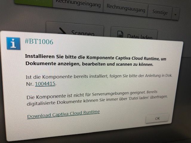

Wir nutzten Unternehmen Online. Für das Einscannen von tiff-Belgen wurde der Scanner Canon DR-C225W II angeschafft.
Dieser wurde ohne Probleme installiert und es wurden alle Dokumente ohne Probleme gescannt und auch abgelegt.
Jetzt sollte getestet werden wie es funktioniert, wenn man die Dokumente direkt unter Unternehmen online scant.
Nachdem dem Klick auf Scannen kam folgende Meldung:
Nach dem Installieren der Runtime, wurde festgestellt dass die  OriginalSoftware von Canon die besseren Voraussetzungen für unsere Arbeit bietet. Also wurde der Treiber wieder deinstalliert.
Danach war ein Scannen mit der Originalsoftware "Capture One Touch" nicht mehr möglich. Nach dem Durchlauf des Blattes öffente sich die Software und es erschien folgende Fehlermeldung:
Auch eine komplette Deinstallation aller Treiber und Software von Canon unter Adminrechten und das zusätzliche Entfernen aller noch verbliebenen Canonordner und danach der erneuten Installation führte IMMER zum gleichen schlechten Ergebnis - das beim Treiber ein Fehler aufgetreten sei (siehe Bild).
Wer kann helfen, wir möchten eine Neuinstallation bes Betriebssystem vermeiden !

hatte das Problem auch und wie folgt gelöst:
Datei pixmdln.dll von einer funktionierenden Installation kopieren. (C:\Windows\Syswow64
An fehlerhafter Installation:
Das Programm Capture One Touch beenden und den Prozess ScanServer beenden.
Datei an fehlerhafter Installation in C:\Windows\SYSWOW64 kopieren
PC neu starten.

Hallo Monti, hat genauso funktioniert. Herzlichen Dank für die Hilfe 🙂

Für alle Nachzügler, die vor Ewigkeiten das Feature zu Captiva Cloud Runtime heruntergeladen haben, damit DATEV Upload Online funktioniert und nun endlich den Scanner wieder farbig nutzen wollen.
Spart es Euch stundenlang mit De- und Neu-Installation rumzuplagen.
Ich hatte das gleiche Problem - selbst alles probiert (Deinstallation...) nichts hat geholfen.
Dann aber: Servicekontakt bei DATEV angelegt zum Problem und Lösung erhalten!
Der sehr engagierte Mitarbeiter (Danke @Herr Schmidt) hat sich eingefuchst und kam mit der Lösung via Fernwartung.
Eine Anwendung wurde heruntergeladen und installiert, einmal Neustart und siehe da - Scanner funktioniert wieder so wie er soll!
Anwendung, die Abhilfe schafft: OpenText Sandbox for CaptureOnTouch (setup_captureontouchsandbox.exe)
