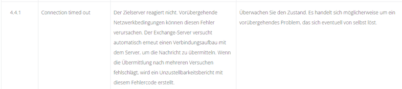

Vielen Dank für die Hinweise in dieser Sache. Folgendes habe ich aus dem E-Mail Anhang Details.txt entnehmen können:
Reporting-MTA: dns; mailout12.t-online.de
X-Postfix-Queue-ID: 5C1761DCBA
X-Postfix-Sender: rfc822; [email protected]
Arrival-Date: Tue, 4 Jun 2024 17:16:18 +0200 (CEST)
Final-Recipient: rfc822; [email protected]
Original-Recipient: rfc822;[email protected]
Action: failed
Status: 4.4.1
Diagnostic-Code: X-Postfix; delivery temporarily suspended: connect to
duo-mailin.datev.de[193.27.49.232]:25: Connection timed out
Leider gibt die Beschreibung zum Fehlercode 4.4.1 nicht viel her :"vorübergehende Störung" ... "die sich von selbst löst".  Schade wäre doch zu schön gewesen, wenn der Fehlercode 4.4.1 einen eindeutigen Rückschluss zulassen würde.
