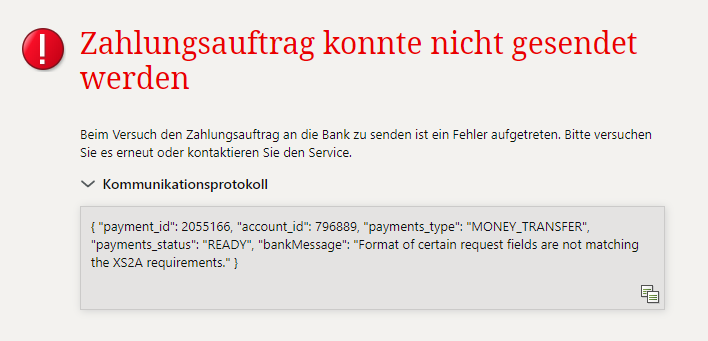

Hier das nächste Problem. Ist zwar kein dringendes aber die Zuverlässigkeit von XS2A / finAPI / DATEV oder wem auch immer ist echt für die Katz 😖. Muss ich mich nächste Woche via Fernwartung anschauen und im schlimmsten Fall einen SK aufmachen.
Immerhin ist die Fehlermeldung aussagekräftig, dass da was mit XS2A nicht stimmt. Wissen die Götter warum. Weil jede Bank ihr eigenes HBCI Süppchen kocht. So viel zum schönen Standard XS2A 😂. Einfach nur extrem nervig ...
