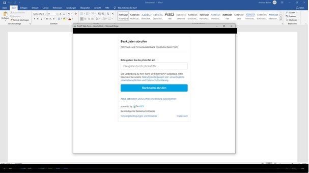

Guten Morgen zusammen,
erst einmal vielen Dank an die Datev, das ich über einen Monat problemlos mit UO arbeiten durfte. Gestern noch hatte ich dies es gegenüber einer Mitarbeiterin erwähnt... sie antwortete: "Lob Sie nicht zu früh!"
Heute morgen wollte ich die Kontoumsätze abholen. Ab und zu muss dieses ja mit einer PhotoTAN bestätigt werden... nur wie, wenn keine angezeigt wird?
Verwendet wird der neue Microsoft Edge Browser. Eine Meldung in Bezug auf die FINAPI gibt es auf der Datev-Störungsseite ebenfalls nicht.
