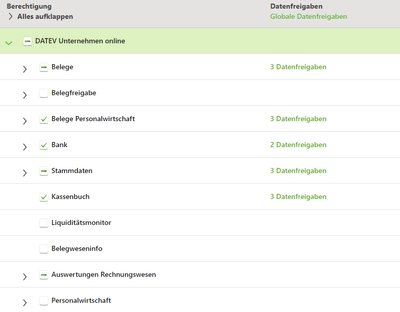

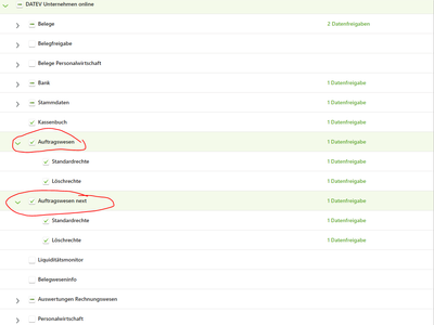

Ich habe den Musterbestand 99998 auf unserer Kanzlei-Beraternummer angelegt.
Der Mandant hat einen DUO-Bestand und eine eigene Beraternummer.
Jetzt möchte ich den Mandanten auf den Bestand des Mustermandaten zugreifen lassen.
Allerdings ist diese Berechtigung bei dem SmartLogin-Inhaber nicht vorhanden/auswählbar.
Bei einem anderen Mandanten geht das allerdings...
Wo ist der Fehler?
Liegt es daran, dass der andere Mandant (unteres Bild) bereits Auftragswesen hat?
Allerdings erhalte ich nach Anlage von Auftragswesen next für den 1. Mandanten auch keine Berechtigung angezeigt ;-(
(Wie lange dauert es denn, bis diese angezeigt wird?)
Vielen Dank für Eure Unterstützung...

Hallo @tschortsch ,
wenn die Auswahlmöglichkeit in der Rechteverwaltung online nicht angezeigt wird, dann ist kein aktiver Vertrag unter der Unterberaternummer vorhanden.
Alle Informationen zur Einrichtung erhalten Sie hier->  DATEV Auftragswesen next - einrichten
Freundliche Grüße Janika Pohl
