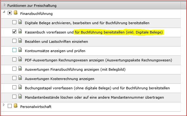

da für das neue Kassenbuch vorgesehen ist nur Belege des Belegkreises "sonstiges" anzeigen zu lassen, gehe ich davon aus, dass Sie die Administration dahingehend versuchen zu optimieren, dass man nicht die kompletten Belege im DUO für die Kassenbucherfassung freigeben muss, sondern ausschließlich die Belege für die Kasse. Ist diese Vermutung korrekt, dass die Administration für die Kasse so geplant ist verfeinert zu werden?
Übrigens empfinde ich den neuen Assistenten zur Administration äußerst unbefriedigend, da ich vorher gewohnt war alle Rechte , wie in der Einzelrechtevergabe zu sehen. Im jetzigen Einrichtungsassistent gibt es nur noch Hilfen, welche einen Bereich von Rechten betrifft, aber nicht klar ist, welche Rechte konkret vergeben werden. Für die Administration Kasse ist die Vorgabe für die Freischaltung zumindest irritierend, da nicht nur das gekennzeichnete Rechtepaket benötigt wird, sondern auch der Eintrag direkt oben darüber(Digitale Belege archivieren, bearbeiten und für Buchführung bereitstellen):
Aus der Beschreibung heraus, bin ich versucht nur einen Haken zu setzen und damit alle Funktionen für das Kassenbuch, inkl. der Bearbeitung von Digitalen Belegen, darüber freischalten zu können.

ich möchte zu den Fragen Rückmeldung geben:
1. Rechte auf Belegtypen:
Ist es leider nicht möglich das Recht "Belege" auf bestimmte Belegtypen einzuschränken. Wie metalposaunist korrekt schreibt:
"Der Wunsch ist bei DATEV angekommen, ist bereits geprüft und an der Umsetzung wird gearbeitet. Wann es möglich sein wird, jeden Belegtyp für jede SmartCards einzeln administrieren / freigeben zu können, steht noch nicht fest."
2. Rechtevorlagen:
Die Administration auf Basis von Einzelrechten ist weiterhin direkt in der Rechteverwaltung online möglich.
Die Einführung der Rechtevorlagen hatte zum Ziel, die Rechteadministration für nicht so versierte Anwender zu vereinfachen. Die Rückmeldungen hierzu sind sehr positiv und die Zahl der Servicegespräche zu diesem Thema sind deutlich zurückgegangen.
Bei der Konzeption haben wir damals auch intensiv diskutiert, ob und wie wir innerhalb des Einrichtungsassistenten die Vergabe von Einzelrechten ermöglichen können ohne die Komplexität wieder zu erhöhen oder den Einrichtungsprozess dann an dieser Stelle ggf. ganz abbrechen zu müssen.
In diesem Zuge hatten wir den aktuellen Stand auch mit verschiedenen Kundengruppen diskutiert. Hier hatten uns gerade die Poweruser und Techniker gespiegelt, dass sie häufig den Einrichtungsassistenten gar nicht nutzen, sondern ohnehin direkt in der Rechteverwaltung online über Gruppen administrieren (Infos finden Sie in dem Info-Dok. 1071517 ). Das ist in Ihrem Fall auch unsere Empfehlung für Sie als versierten Anwender.
Die Beschreibung der einzelnen Rechte hinter den Rechtevorlagen finden Sie im Info-Dok. 1000891 , welches auch im Einrichtungsassistenten verlinkt ist.
Sie haben aber Recht, dass die Beschreibung zum Kassenbuch hier nicht ganz eindeutig ist. Wir werden dies bei der nächsten Anpassung berücksichtigen.
Vielen Dank für Ihren Hinweis dazu.
