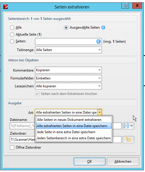

Auch ist das Handling eher für einzelne Dateien gedacht. Wenn beispielsweise von Datei1 auf Datei2 etwas kopiert/verschoben werden soll, ist dass mit einem echten PDF-Viewer (z. B. mein Favorit PDF XChange-Viewer) erheblich einfacher und intuitiver.

Im XChange-Viewer ist das auch nur 2 Mausklicks entfernt.
