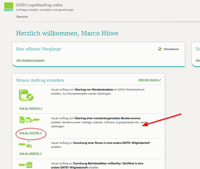

Ich sehe keine Chance das ohne Zutun des Vorberaters zu erreichen.
Das wird wohl auf eine Einschätzung hinauslaufen, welcher Aufwand höher sein wird:
Rückfragen und Bitten um Freigabe Unterberaternummer <-> komplette Neubestellung
Fall er es noch nicht kennt, würde ich sonst den Vorberater nochmal etwas Hilfestellung anbieten ->
