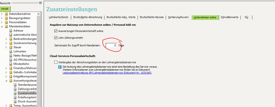

Den eingestellten Zeitversatz für die Online-Auswertungen haben Sie aber noch mal geprüft:
mh
124 Mal angesehen
Im Lodas kann man unter Mandantendaten I Auswertungssteuerung I Zusatzeinstellungen unter der Lasche "Unternehmen-Online" den Zeitversatzt für den Zugriff durch den Mandanten einstellen.
Dieser ist glaub standartmäßig auf 5 Tage vor eingestellt.

Hallo Lutz,
da war tatsächlich noch ein falscher Wert drin.

Nein, mit einer Kanzlei-Smartcard/-mydentity sieht man die Auswertungen immer sofort. Der Zeitversatz gilt nur für die Mandanten-Zugriffsberechtigungen.
