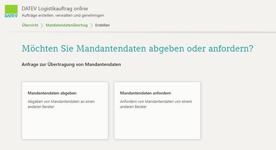

Hallo in die Runde,
die Aktivierung des Optionsfelds "alle" beim Logistik Auftrag online im Rahmen einer Mandatsübernahme hält so mache Überraschung bereit - ja, führt sogar zu recht unschönen Datenverlusten.  Was ist passiert?
Logistik Auftrag online über das Portal der Datev eG an den abgebenden Steuerberater übermittelt und nach alter Väter Sitte das Optionsfeld "alle" für die zu übernehmenden Daten aktiviert. Im Vorfeld mit der zuständigen Sachbearbeiterin gesprochen und die Datenübernahme abgestimmt. Soweit so gut.
Was uns im Vorfeld nicht bekannt gegeben wurde - warum auch immer - war, dass der zu übernehmende Mandant bereits Unternehmen Online nutzt und innerhalb von Unternehmen Online auf den Zahlungsverkehr aktiv und umfangreich zugreift.
Nachdem die Datenübernahme über das Datev RZ "abgearbeitet" wurde, meldet sich der entsetzte (neue) Mandant, dass Ihm die von ihm erfassten Zahlungen / Überweisungen nicht mehr in DUO einsehbar sind. Nach Rücksprache mit dem Service der Datev eG wird schnell klar, dass die Zahlungen aus DUO im Vorfeld exportiert und nach Übertragung im Datev RZ wieder importiert werden müssen. Nur hat dies der Endanwender dies nicht vorgenommen. Da der abgebende Steuerberater jedoch die betreffenden Bankkonten und Zahlungen im Datev Zahlungsverkehr abgebildet hatte, konnten erfreulicherweise die Zahlungen aus "dieser Ecke" für den Mandanten exportiert und somit zur Verfügung gestellt werden.
Bei diesen recht arbeitsintensiven und nervenaufreibenden Ex- und Importorten mussten wir leider feststellen, dass
- bei Export der Zahlungen / Überweisungen aus Unternehmen Online das Fälligkeitsdatum der erfassten Überweisung verloren geht
und
- die exportierten Überweisungen / Zahlungen wieder  >>> e i n z e l n <<< in Unternehmen Online importiert werden mussten. Ja, was soll ich sagen, schön ist irgendwie anders. Vor allem dann wenn man mehr als 200 Zahlungen einzeln wieder importieren muss. Erfreulicherweise ist der Mandant (notgedrungen) diesen Weg mit uns gegangen.
Ich würde mir daher dringlichst wünschen,
- dass bei Nutzung des ZV in DUO die Zahlungen über das Datev RZ direkt und ohne Datenverlust an den übernehmenden Steuerberater übertragen werden
und
- die arbeitsintensiven manuellen Ex- und Importe für Endanwender entfallen.
Ganz egal wie man vorgeht, dass relevante Daten wie das Fälligkeitsdatum zu einer Überweisung für den Endanwender verloren gehen darf auf gar keinen Fall passieren. Hier muss meines Erachtens seitens der Datev eG dringend nachgesteuert werden.
Auch würde ich mir einen deutlichen Hinweis auf dem Portal der Datev zu dem oben beschriebenen Sachverhalt wünschen. Aktuell tapp man sehenden Auges in diese Falle.
