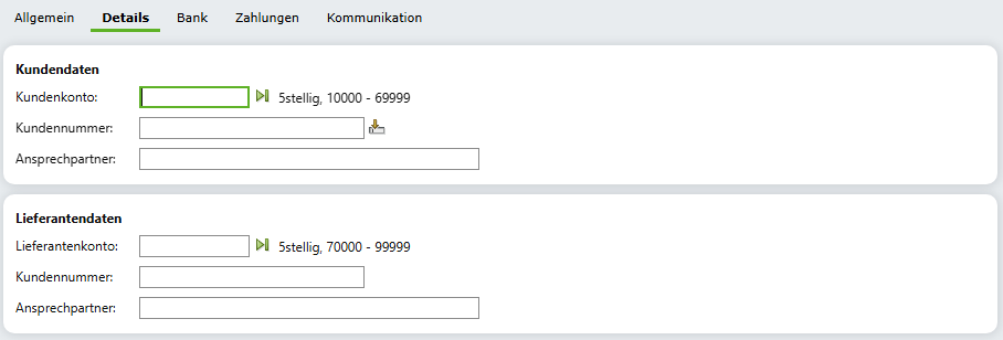

@BytePilot95, dein Steuerberater dürfte das Kunden- bzw. Lieferantenkonto im Reiter Details meinen:
Damit gibst du vor, unter welchem (OPOS-)Konto die Rechnungen gebucht werden.
Die Kundennummer darunter wiederum ist die, die der Lieferant euch gegeben hat, bzw. bei Kunden die abweichende Kundennummer in eurem Rechnungsprogramm.
