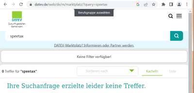

... so oft wie dieser Anbieter immer wieder beim Thema "Bank-Umsätze" in's Spiel gebracht wird, nach meiner Erinnerung immer vom selben User, könnte man sich evtl. auch fragen, ob das eine günstige Gelegenheit für 'günstige' Werbung für dieses eher 'weniger günstige' Tool ist
