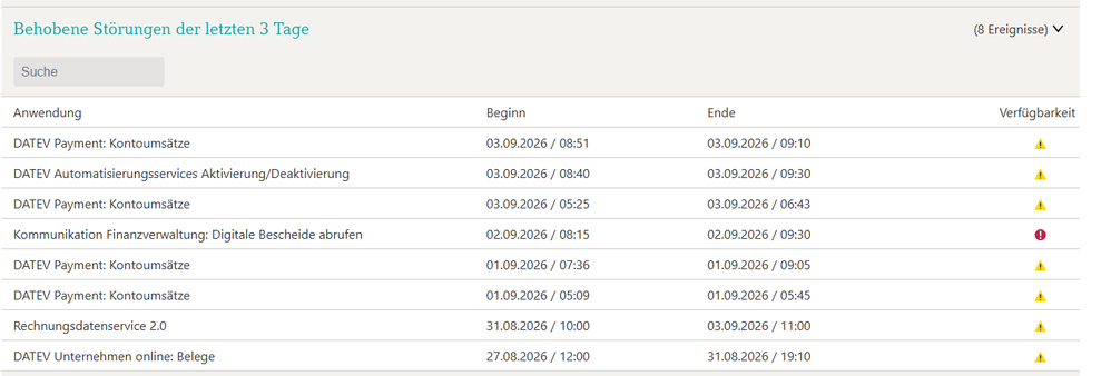

Könnte ein Fehler sein der nicht permanent ist. Ich hatte bspw auch als ich mich hier im Forum einloggen wollte Probleme.
Könnten zB Nachwehen der DATEV Payment-Störung von heute Vormittag sein.
