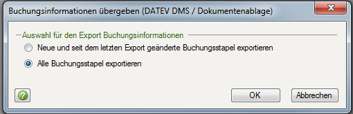

versuchen Sie mal eine manuelle Übergabe aus der Buchhaltung über Bestand | Buchungsinformationen übergeben:
Hier dann "Alle Buchungsstapel exportieren" verwenden. Je nach Buchungsbestand kann das dann länger dauern...

leider brachte dies auch keine Veränderung.
Es sind bei den Lieferanten defintiv neue Rechnungen verbucht worden, zwischendurch wurden die Buchungsinformationen übergeben, trotzdem bleibt ein falsches Konto hinterlegt.
Warum? Ich weiß leider nicht mehr weiter.

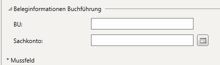

Es wirkt einfach so, als würden die Daten einfach nicht mehr zurückgespielt. Es fehlt auch bei diversen Lieferanten eine "Verknüpfung", obwohl sie defintiv schon mehrere Male in der Vergangenheit gebucht wurden. Dort ist das entsprechende Feld einfach leer:
Bei anderen Lieferanten wiederum ist immer das "falsche" Konto hinterlegt.
