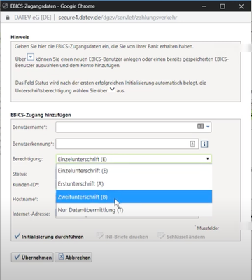

Kann mir jemand erklären was die Unterschiede der Berechtigungen bei den EBICS-Zugängen sind?
  1. Einzelunterschrift (E)
  2. Erstunterschrift (A)
  3. Zweitunterschrift (B)
  4. Nur Datenübermittlung (T)
Was bedeuten diese Berechtigungen jeweils? Danke schonmal.

EBICS E-User:
EBICS-User mit Einzelverfügungsberechtigung
EBICS A-User:
User mit (a)llgemeiner (gemeinsamer) Zeichnungsberechtigung wobei gilt:
Jeder A-User kann gemeinsam mit einem E-User ODER A-User ODER B-User eine Zahlung ausführen.
EBICS B-User:
User mit (b)eschränkter (gemeinsamer) Zeichnungsberechtigung wobei gilt:
Jeder B-User kann gemeinsam mit einem E-User ODER A-User eine Zahlung ausführen.
Er kann jedoch nicht mit einem anderen B-User verfügen
EBICS T-User:
Die sog. (T)ransportvollmacht ermöglicht es einem User OHNE Zeichnunsgberechtigung Zahlungsdateien einzureichen.

Ergänzend dazu, weil das Wording bei DATEV irreführend ist: Möchtest Du ein 4-Augen-Prinzip umsetzen, legt man beide Personen mit A-Berechtigung an, wenn beide Personen aber sonst gleichwertig sind. Erst- und Zweitunterschrift haben in dem Kontext nichts mit der zeitlichen Abfolge, wer wann als 1. und als 2. unterschreibt, zu tun.
Bin da schon böse auf die Nase gefallen. Wichtig ist viel mehr, was bei der Bank hinterlegt ist. Dort muss dann eingestellt sein: jede Zahlung muss 2 Unterschriften haben, damit der Auftrag ausgeführt wird. Und nochmal Achtung ⚠️: Schickt ein A-User alleine den Zahlungsauftrag weg, kommt der als unzureichend unterschrieben bei der Bank an und wird nach X Tagen automatisiert gelöscht. Einmal weg geschickt kann man via DATEV Bank online nicht nachträglich die 2. Unterschrift anfügen und muss daher von vorn starten.
