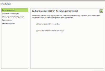

Warum eine Lerndatei? Der Beleg wird mit OCR ausgelesen und die Buchungsfelder vorbelegt, soweit diese erkannt werden, der Rest manuell ergänzt. Auch lernt das System einigermaßen gut dazu. Ich habe bei keinem meiner Mandanten eine Lerndatei beim Belege buchen angelegt. Die OCR funzt ganz gut, so das ein schnelles Durchbuchen gegeben ist, spätestens wenn die ersten 2-3 Monate gebucht wurden. Buchungsassistent auch aktiviert???  Wobei der ja eigentlich direkt aktiviert ist.

Es handelt sich hierbei um einen Mandanten aus der Medizinbranche. Warum die Kollegin eine Lerndatei verwendet muss ich noch in Erfahrung bringen.
Buchungsassistent ist aktiviert.
