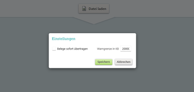

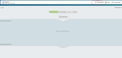

wurde evtl. schon versucht hier in den Einstellungen die Upload Warngrenze zu erhöhen ? :
488 Mal angesehen
Geht nicht. Schauen Sie bitte ins Hilfe Center, Dokument 1036101, Punkt 5.
Vielen Dank!

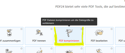

Hallo @freischlad
besteht evtl. aus der Rechnungsschreibungssoftware des Mandanten die Druckqualität von z.B. 600 DPI auf 300 DPI zu reduzieren?
Oder aber mit diesem Tool (https://tools.pdf24.org/de/alle-tools) kann man die Größe des kompletten Dokumentes verringern ohne es manuell zu trennen bzw. nach her wieder zusammen zu heften.
