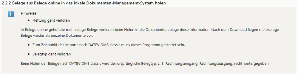

Vor allem.. was bedeutet "Heftung geht verloren"? Bedeutet das, dass wenn eine Mehrseitige Rechnung vorhanden ist im Rewe nur noch die Verknüpfung der 1. Seite vorhanden wäre? Die anderen Seiten würde man doch nie wieder finden? Oder heißt das nur, dass im DMS nur einzelseiten abgelegt, aber im REWE die Verknpüfung zum mehrseitigen Dokument gegeben ist?
Markus_Goetz
Nachricht 6 von 11
585 Mal angesehen
wie bereits beschrieben, baut DATEV DMS auf der Dokumentenablage auf.
Somit ist die Beschreibung zur Übertragung der Belege im Info-Dokument 1036470 korrekt.
Hintergrund zu "Haftung geht verloren":
Ausschlaggebend ist der Zeitpunkt des Heftens.
Wurde das Heften der Belege während/vor dem Hochladen getätigt, dann wird dies im Hintergrund als ein einzelner Beleg behandelt und beim Übertrag nach DATEV DMS nicht entheftet.
Falls die Belege getrennt voneinander nach Belege online hochgeladen und hier erst geheftet wurden (erkennbar an der Klammer am gehefteten Beleg), dann wird dies auch beim Übertrag nach DATEV DMS als zwei unterschiedliche Belege behandelt und entheftet. Die Verlinkung aus Kanzlei-Rechnungswesen führt dann zum ersten ehemals gehefteten Beleg.

dieses Programmverhalten ist unabhängig von DATEV DMS, sondern liegt am Zeitpunkt des Heftens und dem damit verbundenen technischen Hintergrund.
Beim Upload jeden Belegs bekommt dieser eine eindeutige Beleg-ID.
Wenn nun zwei Belege bereits während oder vor dem Upload geheftet wurden, dann werden diese miteinander "verschmolzen" und es wird beim Upload nur eine Beleg-ID generiert.
Falls jedoch erst nach dem Upload in der Belegübersicht der Prozess des Heftens stattfindet, dann wurden beim Upload bereits zwei unterschiedliche Beleg-ID´s generiert und können nicht mehr miteinander "verschmolzen" werden, sondern werden nur an den anderen Beleg angehängt. Beim Übertrag nach DATEV DMS wird jede Beleg-ID einzeln übertragen und dargestellt. Deshalb geht das in Belege online durchgeführte Heften verloren.
Beachten Sie in diesem Zusammenhang auch die revisionssichere Archivierung mit Belege online und die damit verbundene Unveränderbarkeit (siehe Info-Dokument 1035167).
Ich hoffe ich konnte Ihnen den technischen Hintergrund und die damit verbundene Komplexität etwas genauer darstellen.

Ich frage mich dann aber, was nun allgemein "besser" ist? Für mich bis jetzt eher der Fall, wenn man alle Belege vor dem Upload heftet und als 1 Datei hochlädt. Ist doch im Falle der Übertragung der Belege nach DMS / Dokumentenablage besser, oder?

Ja, grundsätzlich ist es sinnvoll die zusammengehörigen Belege vor dem Upload zu heften. Insbesondere für diesen Fall ist dies zu empfehlen.
Beachten Sie jedoch, dass dieser in Belege online nicht mehr getrennt werden kann.
