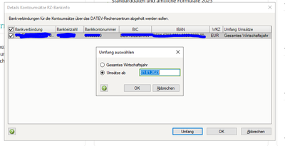

eventuell mal bei Details und dann auf Umfang den Zeitraum ändern und ab dem 01.06. nochmals alles holen. Das hat bei uns schon oft geholfen.
