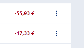

Ich verstehe das Problem gerade nicht.
Die beiden Überweisungen (Screenshot) sind gestern als Sammler von UO an unsere Bank raus. Sind einwandfrei textiert und als einzelne Umsätze verarbeitet. Das ist ein Postbankkonto via HBCI angebunden. Auch bei unserem Sparkassenkonto via EBICS Anbindung keine Probleme.
Wahrscheinlich ist es bekannt aber bei jeder Sammelüberweisung muss man von Konditionen des Kreditinstituts aus Verarbeitung als Einzelbuchung umstellen.
