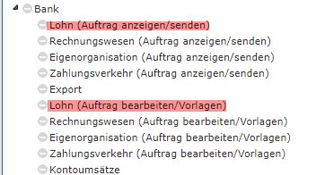

es ist wahrscheinlich ein Recht in Unternehmen online für die Lohnzahlungen gemeint:
Dies kann Ihnen Ihre Steuerkanzlei freischalten.

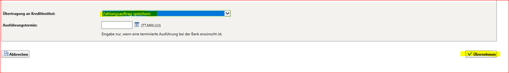

Hier muss der Steuerberater tätig werden und die Bereitstellung anders schlüsseln!
Sie können die Zahlungen freigeben müssen aber im ersten Fenster nach "an Bank senden" vom DATEV-Sammelverfahren wechseln auf Zahlungsauftrag speichern
Dann sollte die Freigabe über EBICS klappen.

Hallo Herr Hausmann,
die Anleitung war zwar für Herrn Nowarra, aber ich habe mir gedacht schau dir doch mal deine Rechte an!
Meine Recht bezüglich Bank waren "Gelb" markiert!
Diese habe ich jetzt in "Grün" geändert und siehe da - nun kann ich die Überweisung ausführen!!!!!!!!
An Alle - "Grüne" Rechte helfen!!!!
Vielen Dank für den regen Austausch und Hilfe für mich
Schönes Wochenende
Gisela Thordsen

Da es sich beim letzten Mal um ein Rechte-Problem gehandelt hat, prüfen Sie einmal, ob Sie das Recht SEPA-Mandatsverwaltung freigeschaltet haben: 406157_pastedImage_0.png
Über die Schaltfläche effektive Rechte anzeigen, können Sie die Rechte einer SmartCard prüfen. Auch hier würde ich einmal nachschauen, ob Sie die notwendigen Rechte haben.
