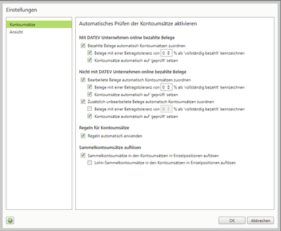

Ich gehe davon aus, Sie haben in den Einstellungen Kontoumsätze die Betragstoleranzen in % passend eingestellt.
Wenn man sich die Einstellungen aber so ansieht, geht es hier nur um die von einem selbst bezahlten Belege nicht um die der Kunden.
Ich vermute daher, dass Datev den Roboter nicht entscheiden lassen möchte ob nun ein Skonto zurecht oder zuunrecht abgezogen wurde und daher Zahlungen dem Rechnungsausgang nur bei exakter Betragsübereinstimmung zuordnet.

Unter Bank online | Einstellungen können Sie eine Betragstoleranz einrichten für in Unternehmen online bezahlte Belege und für nicht in Unternehmen online bezahlte Belege. Ist diese Abweichung höher, dann wird nicht mehr geprüft.
Sollte es weiterhin nicht funktionieren, könnten wir das mal analysieren. Dazu können Sie sich gerne im DATEV Programmservice melden.

Alle Haken in den Einstellungen sind gesetzt, aber wenn ich das recht verstehe, geht es ja nur um geleistete Zahlungen und nicht um Geldeingänge. Ich war bisher irrtümlich davon ausgegangen, dass mir DUO dort auch Arbeit abnehmen kann, wenn Kunden ihre Rechnungen mit Skontoabzug bezahlen.
