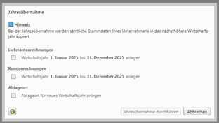

Ist unser Testmandat, dass schon auf 2025 steht, was bei Dir nicht der Fall sein sollte. Da sollte in beiden Fällen 2924 stehen.
Was steht da bei Euch?

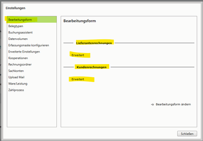

Die Bearbeitungsform passt

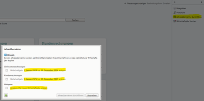

Jahresübernahme sieht so aus:
