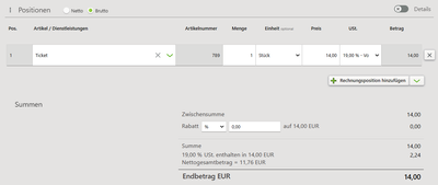

Das ist ja putzig, aber man kann wohl in der Rechnung auf Brutto umstellen, schau mal:

danke für deine Antwort. Das entfällt, wenn der Kunde im Vorfeld als Empfänger für eine E-Rechnung angelegt wurde. Dann ist die Auswahl zwischen Netto und Brutto nicht mehr möglich.
Wenn du einen neuen Kunden anlegst und als Rechnungsformat statt der PDF-Rechnung die E-Rechnung auswählst, dann ist die Umstellung zwischen Brutto und Netto nicht möglich.

Das stimmt. Wird vielleicht daran liegen, dass E-Rechnungen für B2B gedacht sind und nicht für Endkunden.
