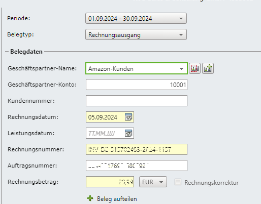

Hi,
mein Mandant hat einen kleinen Amazonshop mit etwa 20 Rechnungen im Monat. Er stellt die Rechnungen auch bei Unternehmen online ein.
Bearbeitungsform ist erweitert und die order id kann ich in den Belegdaten eingeben bzw. sie wird erkannt.
Aber in Kanzlei ReWe kommt die order-id nicht an, oder? In meiner früheren Kanzlei war wohl eingestellt, dass der Wert übergeben wurde.
Wenn ich jetzt die Amazon-Zahlungen buche habe ich Probleme bei der Zuordnung, da die über die order-id läuft.
Bei 20 Rechnungen ist amainvoice (noch?) keine Option. Ich bin davon ausgegangen, dass die Belegdaten aus der Maske auch nach Kanzlei Rewe übergeben werden. Liege ich da falsch?

In welchem Feld der Belegerfassungsmaske wird die "Order-ID" erkannt/eingetragen? Wenn unter "Rechnungsnummer" wird dies auch nach Rewe übertragen.

der Wert steht im Feld "Auftragsnummer".
Bei "Rechnungsnummer" ist das eingetragen, was auf der Rechnung auch als Rechnungsnummer bezeichnet wird.
Die Rechnungsnummer muss lt. meiner Chefin in Belegfeld 1.

das Feld Auftragsnummer habe ich eingeblendet und direkt neben Belegfeld1 geschoben. In der PN wird keine Order-ID angezeigt.
Bei Belegdaten sind die Felder Rechnungsdatum, Rechnungsnummer und Rechnungsbetrag gelb hinterlegt. "Auftragsnummer" bleibt weiß.
Die Bestellnummer ist auf der Belegvorschau grün markiert, müsste doch dann sicher erkannt werden.

Ich kann nur interpretieren, was Ihr Problem ist:
In der Belegerfassung in Datev Unternehmen Online (DUO) haben Sie das Feld Auftragsnummer aktiviert und dies wird von der OCR auch entsprechend erkannt (Ihr Screenshot).
In der Erfassungszeile bei Kanzlei-Rewe (Sie haben die Buchungen aus DUO übergeben - Stapelverarbeitung), sehen Sie diese Auftragsnummer jedoch nicht und sind daher der Ansicht, dass diese Info nicht übergeben wurde.
Es gibt in der Erfassungszeile bei Kanzlei Rewe kein Feld "Auftragsnummer" (vollkommen unverständlich -da keine Korrektur möglich).
Sie können die Auftragsnummer aber (und nur) sichtbar machen, indem Sie bei der Ansicht "Primanota" / bei der Buchungserfassung das Feld "Auftragnummer" über das Kontextmenü / Listeneinstellung auswählen und somit einblenden.

Hallo @Hötker ,
ich glaube, @Neu_hier hat den richtigen Hinweis gegeben.
Haben Sie die Belege bereitgestellt und dann über "Mandant ergänzen" - "Kassen-/Rechnungsstapel aus Kassenbuch/Belege online" Buchungsvorschläge erzeugen lassen?
Ich habe gerade mal versucht, Ihr Problem nachzuvollziehen. Ohne die Bereitstellung wird zwar das Belegbild an die Buchung geheftet. Aber die Auftragsnummer kommt bei mir auch nicht an. Das klappt bei mir nur wie von @Neu_hier beschrieben.
Einen Versuch wäre es wert.
