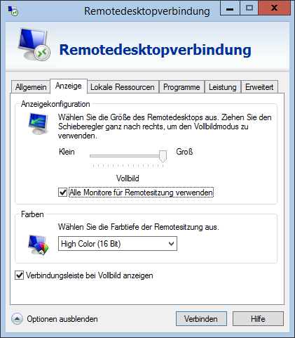

In den Remotedesktopeinstellungen:

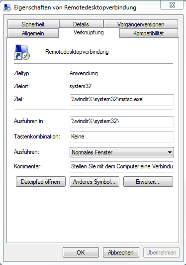

13629 Mal angesehen
so sieht es bei mir aus, wenn ich bei der WTS-Verknüpfung auf Eigenschaften gehe
KOB
mkinzler
Nachricht 7 von 27
13629 Mal angesehen
Versuche Sie es mit Bearbeiten anstatt Eigenschaften

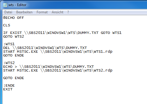

mapex
Nachricht 8 von 27
13629 Mal angesehen
dann geht ein Editor auf
KOB
mkinzler
Nachricht 9 von 27
13629 Mal angesehen
Dann bearbeiten sie die angegebenen Konfigurationsdatein WTS1.rdp bzw. WTS2.rdp
hoege
Nachricht 10 von 27
13629 Mal angesehen
bei uns funktioniert der Aufruf wie folgt.
Auf lokaler Ebene mit rechter Maustaste die Remote-Desktop-Verbindung markieren.
Dann auf bearbeiten.
Viel Glück beim tüfteln.
