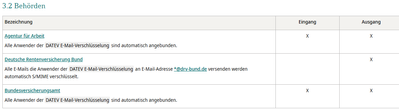

wie die Sparkassen hat auch die Rentenversicherung ein zentrales Zertifikat und kann daher die von DATEV versendete verschlüsselte E-Mail zentral entschlüsseln.
Siehe: Info-Datenbank, Dok.-Nr. 1004257

Vielen Dank. Ein Dokument dieser Art hatte ich bislang vergeblich gesucht.

wenn die DRV die Zertifikaten richtig bei DATEV hinterlegt hat, sollte das kein Problem sein. Das haben wir auch mit dem ein oder anderen Mandanten so eingerichtet. Das macht dann der Exchange Server oder ein ähnliches Programm für die DRV bzw. den Mandanten automatisch im Hintergrund.
Auch aus dem obigen Dokument geht das so hervor (zumindest für die DRV). Die Agentur für Arbeit scheint leider noch nicht ganz so weit zu sein.

Wenn ich die beide Spalten beachtet hätte, wäre ich vermutlich selbst auf die Antwort gekommen.

hat sich am Verschlüsselungsverfahren etwas geändert?
Denn im DATEV E-Mail-Verschlüsselung: Kommunikation mit Institutionen und Behörden - DATEV Hilfe-Center
ist jetzt bei der Kommunikation mit der DRV keine Eingangsverschlüsselung mehr.
Kann das stimmen?

Bei der DRV gibt es keine automatische S/MIME-Verschlüsselung mehr. Der Eintrag im DATEV Hilfe‑Center wird entsprechend angepasst.
