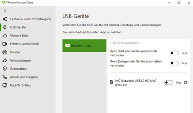

folgendes Problem habe ich:
Wir arbeiten in einer virtuellen Umgebung (VMware).
Intern im Haus läuft soweit alles rund.
Nun soll ein Mitarbeiter von extern (Homeoffice) arbeiten können.
Dazu wurde ihm der Horizon Client auf das Endgerät installiert.
Nun haben wir das Problem dass der USB Stick (myIDentity) als Speicherkarte durchgereicht wird.
Es muss aber als USB Device durchgereicht werden.
Hat jemand dieses Problem schonmal gehabt und kann mir eine Lösung nennen?

Hallo @Spittler,
offizielle Unterstützung gibt es für das ganze nicht. Aber wo ist denn der Unterschied zwischen intern im Haus und von extern? Sind nicht beides Systeme mit dem Horizon Client, die direkt auf die virtuelle Maschine zugreifen?
Ich nehme an der mIDentity steckt dann jeweils lokal am Client und wird per USB-Umleitung in die virtuelle Maschine gereicht, sprich ist dort im Geräte-Manager sichtbar? Was bedeutet denn als Speicherkarte durchgereicht?
Wichtig ist noch, dass die Smartcard-Umleitung von VMWare NICHT aktiv ist. Mein Stand ist, dass man das nur bei der Installation des Horizon Client festlegen kann, also ggf. eine De- und Neuinstallation gemacht werden muss.
Zu SmartLogin gibt es hier einen Vergleich: Vergleich DATEV SmartLogin und SmartCard - DATEV Hilfe-Center

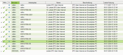

Im Datev Arbeitsplatz unter RZ-Kommunikation Konfiguration DFÜ Profile:

Nun stellt sich die Frage welches Profil oder was für ein DFÜ Profil muss ich nun einen NUtzer hinterlegen so dass dieser auch ohne SmartCard die Belege einsehen kann?
Spittler
Nachricht 11 von 41
2197 Mal angesehen
Aha, hier sieht es interessanter aus.
Also muss ich nun nurnoch nachsehen welches dieser Profile bei dem betreffenden Anwender hinterlegt ist und dort dann das Medium ändern?! So meine Hoffnung. 🙂

 hängt nicht am Anwender sondern an der Maschine welche verwendet wird, so sieht es für mich gerade augenscheinlich aus.
Die Betroffene Dame wird zwar von zu Hause aus arbeiten, aber ihre virtuelle Maschine ist hier in der Firma in unserer Domäne wie alle anderen Maschinen ebenfalls.
Also einen Proxy oder ähnliches wird in diesem Fall denke ich nicht benötigt.
Was muss ich nun an ihrer Maschine einrichten?
Vielen Dank nochmals!

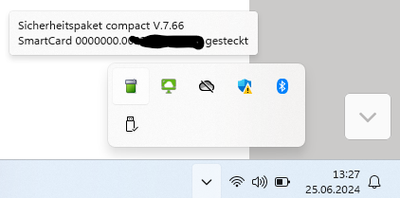

Hilfsweise mal am ext. Windows Notebook ein SiPa compact installieren www.datev.de/sipacom
Das "kleine" SiPa einmal hilfsweise am externen Windows Notebook installieren und schauen was passiert, d.h. ob dann die SC auch als SC durchgereicht wird

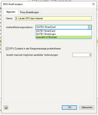

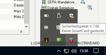

also ich habe nun folgendes vorerst versucht.
Die Dame hat nun nicht nur den USB Stick, sondern ich habe Ihr auch den Smartlogin bestellt und am Handy eingerichtet.
Sie startet nun Datev und geht als Beispiel in ein Kontoblatt und will sich einen digitalen Beleg anzeigen lassen.
Nun kommt die Aufforderung dass sie den Smartcard einstecken soll.
Da dies derzeit nicht funktioniert habe ich nun folgendes gemacht:

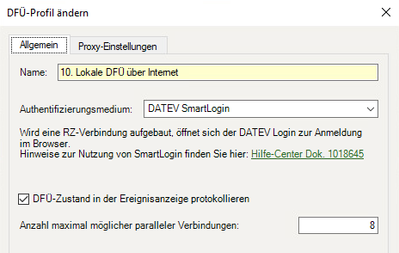

Ich bin in das DFÜ Profil von Ihrer Maschine gegangen und habe dort auf Smart Login umgestellt.
Nun hoffe ich sie wird aufgefordert einen QR Code zu scannen.
Also DATEV auf ihrer virtuellen Maschine wieder neu gestartet und versuche nun erneut ein Dokument zu öffnen:
Und er fragt wieder nach der Smart Card.
Glaube die Einstellung welche ich vorgenommen habe zieht nicht.
Auch "Auswahl im Browser" hat nicht funktioniert, er will die Smartcard haben. 😕
Alex
das ist der DFÜ Weg zum Rechenzentrum, das hat nichts mit dem Zugriff auf die Belege zu tun

Verstehe ich das richtig,
mit dem Kommunikationsserver benötigen die Benutzer keine Smartcard mehr?
Es ist dann ausreichend wenn im Server der Betriebsstättenstick steckt und der Kommunikationsserver auf dem Server installiert ist?
Wenn dem so ist, worauf warte ich dann noch? 🙂

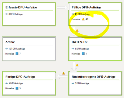

Wie empfohlen habe ich lokal mal das SiPa Compakt installiert:
Einstellungen im Horizon Client bezüglich USB:
In der virtuellen Maschine passiert nichts:
Ich habe den Betriebsstätten Stick über einen am Netz (LAN) hängenden Device Server an die virtuelle Maschine gekoppelt.
Ich schaue mal im Handel ob ich nicht einen mit 10 USB Schnittstellen finde, dann würde ich die Sticks der Kollegen alle im Serverraum am Device Server parken, und alle sind glücklich. 🙂
Alex

Hallo @Spittler,
ein lokales SiPa ist nicht nötig. Im Horizon-Client muss der mIDentity in die virtuelle Maschine verbunden werden, das sieht z. B. so aus:
Der mIDentity muss dann somit in der virtuellen Maschine im Geräte-Manager sichtbar sein (Smartcard-Leser | Smart Token). Lokal darf er nicht mehr sichtbar sein.
Wenn das gegeben ist und das SiPa rot bleibt, ist noch das zu beachten:
Wenn der SmartCard-Leser über einen USB-Server oder per USB Redirection/USB-Umleitung direkt mit der virtuellen Maschine verbunden ist, darf die Smartcard-Umleitung von VMWare Horizon nicht aktiv sein.
Laut der Dokumentation von VMWare ist dazu eine De- und Neuinstallation des Horizon Agent nötig.
Wenn das SiPa dann noch immer rot bleibt: DATEV SmartCard / mIDentity-Stick wird nicht erkannt (Symbol rot) - DATEV Hilfe-Center (insbesondere wären dann die Fehler des Download-Gesamtbasistest relevant: Sicherheitspaket Gesamtbasistest (datev.de))
Nachtrag:
Da in Ihrem Screenshot der mIDentity nicht auswählbar ist, vermute ich entweder dass die Smartcard-Umleitung fälschlicherweise aktiv ist oder soweit ich weiß kann man auch festlegen welche Geräte/Gerätegruppen der Horizon Client mitbringen darf und der mIDentity deswegen nicht auswählbar ist. Ohne es genauer gelesen zu haben müsste es das hier sein (z. B. Include Vid/Pid Device): Verwenden von Gruppenrichtlinieneinstellungen zum Konfigurieren von Horizon Windows Client (omnissa.com)
Andreas Bär | DATEV eG
