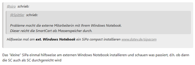

Hier wurde mir empfohlen dies auf das Notebook zu installieren, vielleicht habe ich dies auch falsch verstanden:
Ich werde mir nachher den letzten Beitrag genauer ansehen und diesen einmal abarbeiten.
Vielen Dank vorab schonmal an Andreas_Bär
Nur für das Verständniss eine Zusammenfassung:
Wir arbeiten in einer virtuellen Umgebung. (VMware)
Im Betrieb haben wir Thinclients welche ein Linux OS haben.
Darauf läuft der Horizon Client und funktioniert mit dem USB Stick wunderbar.
Im Homeoffice haben die Kollegen ein Notebook mit einem Windows OS (Win11).
Darauf läuft der Horizon Client, das Arbeiten mit dem Desktop funktioniert.
Der USB Stick wird aber nicht oder fehlerhaft durchgereicht.
Vorerst werde ich mir den Beitrag von Herrn Andreas_Bär abarbeiten und mich anschließend nochmal melden.
Vielen Dank!
Alex
Da steht ja auch hilfsweise 😁
Damit wurde nun ja schon mal lt. Screenshot festgestellt das die SC überhaupt an dem Notebook erkannt wird. Hätte ja auch sein können das auch hier die Karte rot bleibt und man ganz andere Probleme hat.
