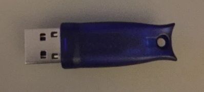

@stefanmuc gibt´s nen Foto von dem Stick?
Sind das diese blauen mit Schlüsselbundloch?

das blaue war das DATEV SWM-USB 1.1
mkinzler
Nachricht 11 von 19
3046 Mal angesehen
Der erste mIDentity war auch blau.

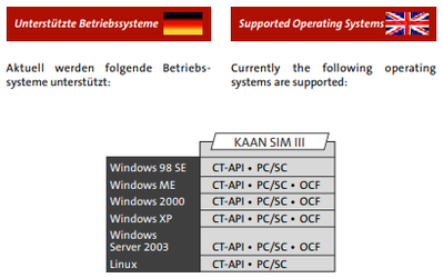

Ein "KAAN SIM III" wird im Geräte-Manager (mit installiertem Treiber) als "KOBIL mIDentity light" angezeigt. Die gibt es mit dem alten blauen Gehäuse, aber auch mit dem schwarzen Gehäuse. So oder so ist diese Hardwareversion schon sehr alt (mindestens 10-15 Jahre).

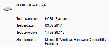

Ich habe mal alle drei USB-Sticks im Büro durchprobiert und dabei auch einen neueren "Smart Token" gefunden. Alle laufen mit dem gleichen Treiber.
Der aktuelle Stick im Windows Geräte-ManagerDer aktuelle Stick im Windows Geräte-Manager
Die Treiberversion für den (aktuellen) SmartTokenDie Treiberversion für den (aktuellen) SmartToken
Gleicher Treiber für den (älteren) KAAN SIM III (KOBIL mIDentity light)Gleicher Treiber für den (älteren) KAAN SIM III (KOBIL mIDentity light)
