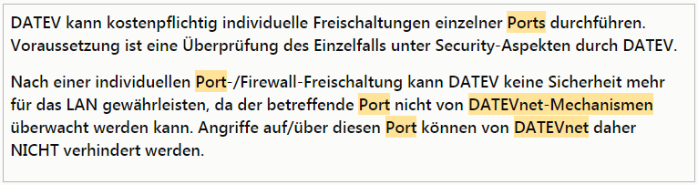

Für die Portfreigabe gibt es in den Untiefen von Lexinform/Info-DB ein Formular. Einmal flugs ausgefüllt und an DATEV geschickt, und der/die gewünschten Ports sind freigegeben.

Das Formular gibt es zwar nicht in LexInform - aber es existiert.
Das Formular gibt es nicht zum Download - auch nicht versteckt - weil man bei der DATEV nicht möchte, dass man "einfach" ein paar Ports freischaltet. Man muss sich also melden und den Wunsch äußern, dann bekommt man Formular.
Und man muss wissen, dass es geht und ein solches Formular gibt.
Ich hatte damals einen Datev-Mitarbeiter, der mir erklärte: "das geht grundsätzlich nicht".
Der Hinweis, dass wir Auftraggeber sind und bezahlen (wer die Musik bezahlt, bestimmt  auch, was gespielt wird ) wurde geantwortet: "Stimmt, aber dann muss man einen Antrag beim Vorstand stellen mit weitreichendem Haftungsausschluss" usw. Also ein echter Abwimmler.
Das hier mit dem Formular geht deutlich einfacher (kostet übrigens 50 Euro)

habe schon dem Kollegen geschrieben, dass es geht mit  dem Formular.
Es geht aber nur für die Lancom Router der DATEV (Typ 1781EF und 1781EF+).
Wenn man andere Router hat (?) geht es nicht.
Es wird dann von 2 unterschiedlichen Abteilungen geprüft, ob das, was man vorhat, technisch geht und sicherheitstechnisch "vertretbar" ist.
Und es geht auch nur für ausgehende Verbindungen - aber das ist eine vertretbare Einschränkung.

.... öffentlich zugänglich ( in der Info-Datenbank) ist aber wenigstens ein Hinweis, dass eine Portfreigabe möglich ist

Servicekontakt an datevnet (ist sogar im SK auswählbar) mit dem Hinweis/Bitte auf eine Portfreischaltung
dann bekommt man Antwort mit dem Dokument, dass füll man aus und schickt es zurück.
Wenn man es schnell erledigt haben möchte, nimmt man den Eilservice in Anspruch. Dann ist die Sache in einer Stunde erledigt.
Ansonsten geht es aber auch sehr schnell, diese Fachabteilung ist gut aufgestellt!

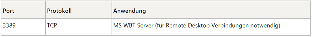

fritsche​: Welcher Port würde denn von der DATEV dazu freigeschaltet? 3389 wie vermutet? Würde mich wirklich sehr interessieren.

Genau deshalb bin ich ja so neugierig, weil es schon wieder Lücken im RDP Protokoll gab, die mit den kumulativen August Updates geschlossen worden sind und ähnlich gefährlich waren wie #EternalBlue.
Dejablue: Erneut Sicherheitslücken im Windows-Remote-Desktop - Golem.de

unser Zugang zum Mandanten ist zweistufig:
erst wird ein VPN-Tunnel aufgebaut
und dann wird über den Tunnel die RDP-Sitzung aufgebaut.
Die Sicherheitslücken spielen daher (wohl) keine Rolle.
Die Angaben zu den Ports erhalte ich demnächst vom IT-Dienstleister unseres Mandanten
