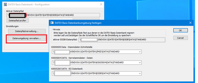

Bei der anschließenden Datenanpassung erhielt ich leider die Fehlermeldung "Bei der Datenanpassung der EODB ist ein Fehler aufgetreten" und folgendes Protokoll:
Kann mir jemand einen Hinweis geben, was ich nun tun kann.

Meldung „Fehler: EODB: GetDetails...“ bei der Datenanpassung EODB
In der EODBCONFIG statt C:\DATEV\DATEN bzw. einem leeren Eintrag mal C:\ProgramData\DATEV\DATEN einstellen und nochmal den Start von DATEV versuchen.
siro
Nachricht 15 von 19
3534 Mal angesehen
EODBCONFIG ist der richtige Anlaufpunkt!
Dort auf Datenumgebung verwalten und alle unteren Felder über Dropdown füllen!

Vielen Dank metalposaunist und siro.
Das waren die entscheidenden Hinweise.
Jetzt läuft wieder alles.
