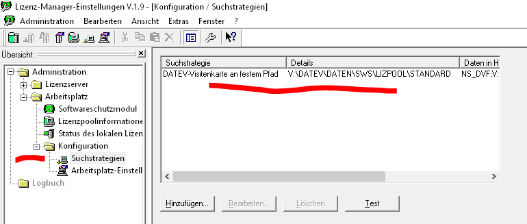

gefunden: Suchstrategie für den lokalen LiMa...
Es waren diverse Timeouts betreffs nichtexistenter Domänen und Netzwerkdinge.156526_pastedImage_0.png

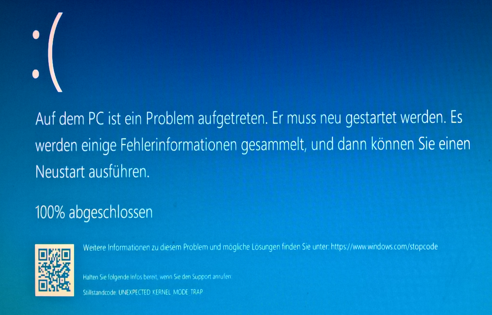

mkolberg
Nachricht 27 von 32
1153 Mal angesehen
https://www.datev.de/dnlexom/client/app/index.html#/document/1080746
Wann ist mit einer Lösung des blue- Screen- Problems zu rechnen?
Klaudia_Eisenhut
Nachricht 28 von 32
1153 Mal angesehen
Sehr geehrter Herr Kolberg,
nach aktueller Planung von Microsoft ist eine Lösung im Juni zu erwarten. Dieser Termin ist von Microsoft aber nicht verbindlich zugesagt und kann sich auch noch verschieben.

Ihnen ist bekannt, daß keine AV- Software gegen Verschlüsselungstrojaner sicheren Schutz bietet. (z-B. In PDF- eingebettete Word- Datei mit Makros). Im Ernstfall wird die Versicherung fragen, weshalb Sie nicht den empfohlenen Viwas nutzen. (Der Versicherungsfachmann wird Ihre Tests nicht kennen, sondern bemerkt lediglich einen Unfall und eine Abweichung vom Standard.)
Das oben dokumentierte blue- Screen Problem ist wohl noch in Arbeit.
