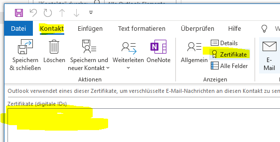

@cwes  schrieb:
Wenn ein Office 2016/2019-Anwender sich den öffentlichen Schlüssel aus dem Verzeichnisdienst holt (wofür dieser durchaus da ist), kann ich die empfangene E-Mail nicht öffnen.
Das Zertifikat muss zum Kontakt in Outlook eingepflegt werden. Einfach so klappt es nicht. Daher ist es ja sehr charmant, wenn Ihnen der Gesprächspartner vorab eine leere aber signierte E-Mail schickt, also sein öffentlicher Schlüssel an der Mail hängt, Sie den Gesprächspartner als Kontakt in Outlook speichern und danach sofort verschlüsselt antworten, weil Sie ebenfalls Ihre E-Mail signieren.
