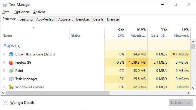

Das Fenster bekomme ich nicht mehr. Nur kurz Ladescreen (siehe unten), und dann reine Vollbildanwendung, die sich auch nicht wegschalten lässt (Citrix HDX Engine)

Verstehe, dies schon. Im Screenshot oben wurde der Firefox genutzt. Ich gehe davon aus, dass alternativ auch mal der MS edge probiert wurde. Vielleicht sind ja im Firefox einige Einstellungen verhakt (Cookies löschen ...).
Ansonsten werde ich beim nächsten Start der Smart IT (arbeite nicht regulär damit und muss mich da nur sporadisch mal anmelden...) prüfen, welche Citrix-Programme laufen.

Hatte gestern die Apps und Hintergrundprozesse mit Bezug zu Citrix angeschaut, welche bei mir bei ordnungsgemäßer Citrix-Sitzung über die WorkspaceApp laufen.
Dies ist die App (in de auch die beschworene Toolbar existiert):
CDViewer (32 Bit) mit Unterprozess "SmartIT starten - Desktop Viewer"
Parallel laufen die Hintergrundprozesse:
Citrix Authentication Manager (32 Bit)
Citrix Connection Center (32 Bit)
Citrix Connection Manager (32 Bit)
Citrix HDX Engine (32 Bit)
Citrix Workspace (32 Bit)
Citrix Workspace Application )32 Bit)
In einem Support-Artikel hatte ich mal was gelesen, dass der besagte CDViewer bei bestimmten Fehlkonfigurationen nicht startet. Hier kann es aber auch Abhängigkeiten vom Gerät (mobil, Desktop, OS... geben).
Falls nur die HDX Engine aktiv ist, scheint da etwas nicht korrekt konfiguriert zu sein...
