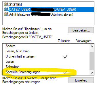

Die SQL-Dateien sind exklusiv nur durch den SQL-Dienst nutzbar und aufrufbar (siehe NTFS-Rechte). Das wiederum verhindert zuverlässig die Verschlüsselung durch Ramsomware.
Und seit Jahren empfiehlt DATEV für L: Schreiben/Ändern ohne Ausführen. Bei Neuinstallationen kann dies mit der serverprep.exe (DATEV-Tool) problemlos eingerichtet werden.
Bei bestehenden Installationen muss halt der Admin ran und die NTFS-Rechte entsprechend richtig biegen.

Hi,
so sieht es auf einer empfohlenen Installation nunmehr aus:
NTFS-windvsw1-Freigabe:
Und so bei einer SQL-Datenbank (keine Benutzerrechte):
Die NTFS-Rechte an den SQL-Datenbanken sind schon länger so. Schon vor der serverprep. Dafür hat der SQL-Dienst immer gesorgt, wenn die Datenbanken angehangen wurden.
